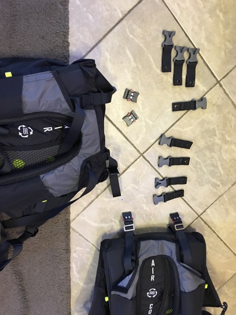

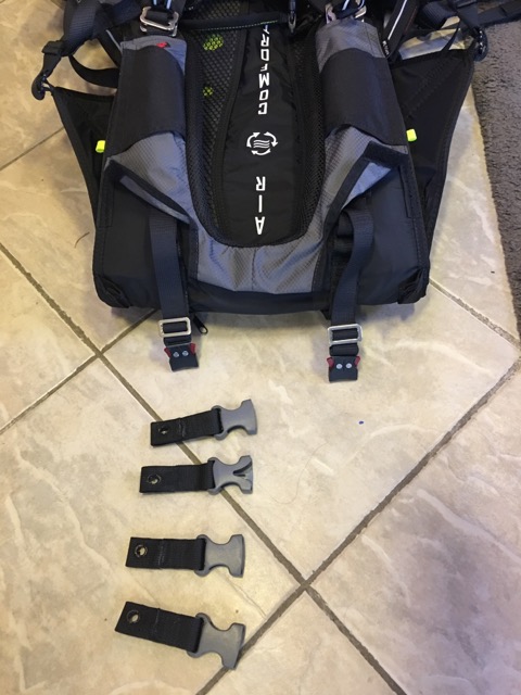

Ci-dessous , splitlegs pour montage dans du Adv x-race et Pluma , Primus avec le kit installation
les fixations comme à l’origine en haut ( attaches boucles Métal rapides
Pour ceux que cela intéressent , c’est 380€ la sellette livrée avec kit adaptation ADV
Il faut la splitleg points bas .
